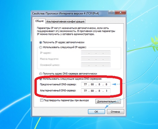

Вам необходимо найти в сетевых настройках dns-сервера. Обычно они стоят в статусе "получать автоматически". Снимаете галочку и прописываете их вручную, в зависимости от выбранного режима.

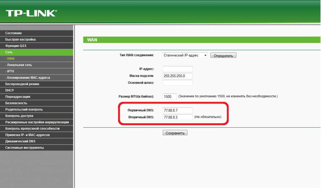

У жены в школе я прописал максимальный (семейный) режим 77.88.8.7 и 77.88.8.3
На роутере TP-Link выглядит это примерно так:
733-0

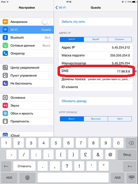

На айПаде с iOs:

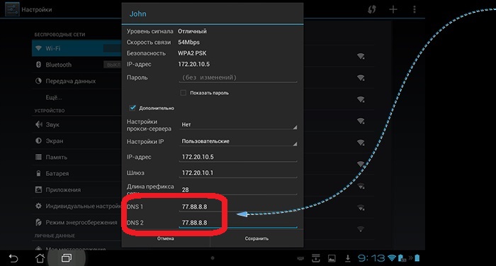

На Андроиде:
737-2
На компе:

При вводе IP адресса 77888..... вылизло окно :-[

Точки между цифрами ставь или кнопкой TAB перепрыгивай ;)
Смотри как на рисунке выше

Оооо, понял! Мерси.))
