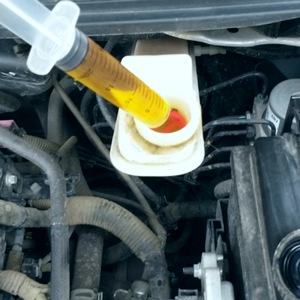

Предпочтительной для обновления тормозной системы Щевроле Авео T300 является жидкость – DOT-4 (потребуется две бутылки по 0,5 л так как нужно будет около 0,6-0,7). Тем не менее, подойдет любой аналог того же класса. Специалисты советуют придерживаться выбора определенной жидкости на постоянной основе. Что обосновано желанием избежать возможного негативного взаимодействия между химическими веществами.
Ни в коем случае нельзя применять использованную ранее тормозную жидкость. В ней наверняка присутствует масса загрязнений, влаги и воздуха.

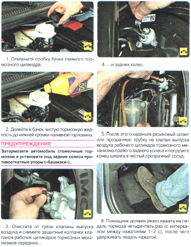

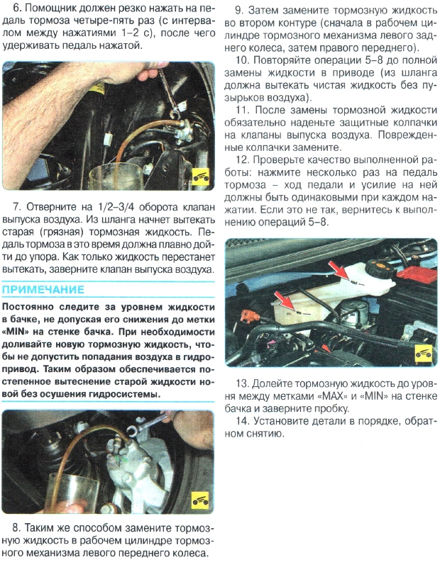

Следует запомнить следующую очередность во время замены:
Правый задний.
Левый передний.
Левый задний.
Правый передний.
Узнать подробнее о процессе позволит инструкция:
