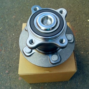

Ступичный подшипник одна из тех деталей Chevrolet Aveo T300, за которыми стоит следить, чтобы внезапная поломка не привела к вынужденному ремонту, требующему вложения значительной суммы денежных средств.
Замена ступичного подшипника Aveo T300
Причины выхода из строя
загрязнение;
неправильная смазка;
коррозия;
механические повреждения;
слишком большой (маленький) зазор в подшипнике;
температурное воздействие.
В этом списке представлены лишь основные причины, однако есть и другие. Зачастую менять подшипник на передней ступице приходится по вине неопытных работников сервиса, заводского дефекта или неаккуратной езды.

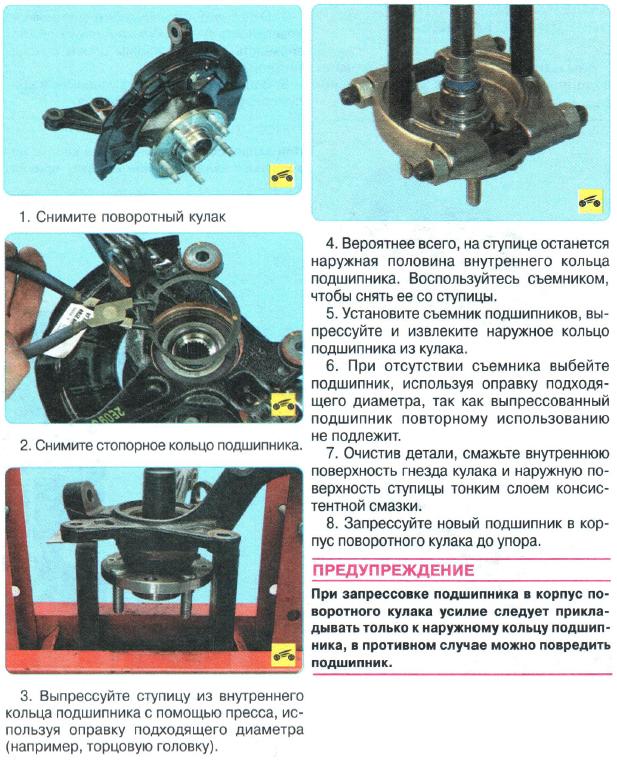

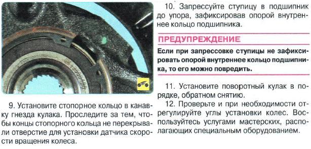

Несмотря на всю важность ступичного подшипника Chevrolet Aveo T300, заменить его может любой водитель, уверенный в своих силах. Для этого понадобится вооружиться некоторыми инструментами:
молоток;
бородок;
съемник стопорных колец;
съемник подшипников (или пресс);
ключи.
Пригодится и пошаговая инструкция:
