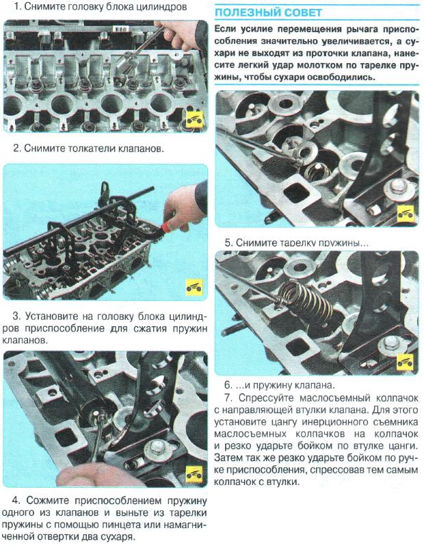

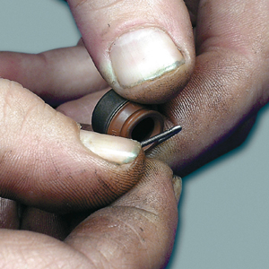

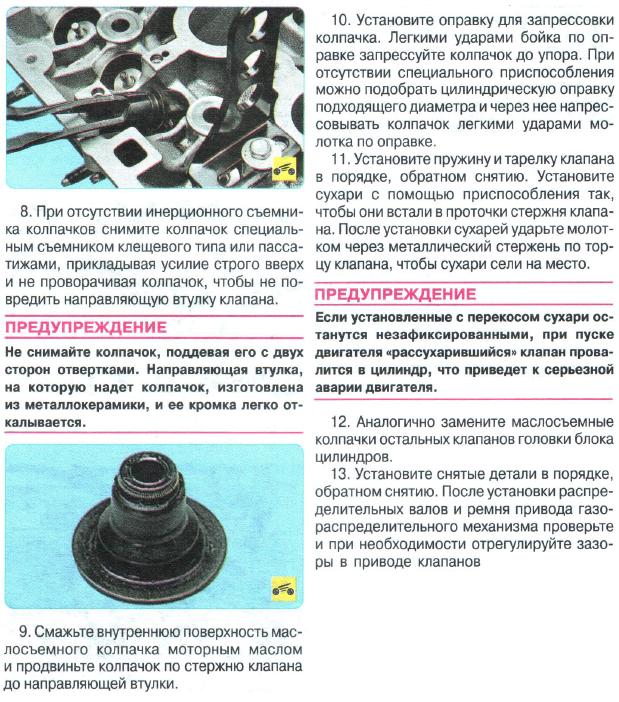

Определить необходимость в замене маслосъемных колпачков модели Chevrolet Авео Т300 можно по ряду признаков. Чаще всего это дым голубого цвета, возникающий вместе с выхлопными газами. Он кратковременно появляется при запуске двигателя. Но бывает, что этот признак появляется и при торможении после «тяжелой» езды.
Замена масло съемных колпачков Авео Т300
Тревожным сигналом для проверки колпачков станет резкий скачок расхода масла, вызванный неизвестной причиной. Диагностика будет не лишней и при наличии избыточного количества масла поверх электродов свечей зажигания.
Для замены колпачков понадобятся:
отвертка с намагниченным кончиком;
механическое устройство для сжатия пружин;
съемник колпачков (инерционный или клещевой).
Отсутствует съемник? Тогда поможет маленькая хитрость. Вместо него можно воспользоваться оправкой и классическими пассатижами. Первый из инструментов должен удовлетворять диаметру заменяющихся колпачков, чтобы провести напрессовку. Пассатижи помогут изъять маслосъемные колпачки.
Сам процесс разборки детали, снятия и замены колпачков не станет чем-то невыполнимым. Он легко дастся даже человеку без технического образования. Тем не менее, есть масса важных нюансов, игнорируя которые можно спровоцировать серьезную аварию двигателя. Узнать о них, а также о различных этапах замены маслосъемных колпачков вы сможете из следующей инструкции, подготовленной для Chevrolet T300:
