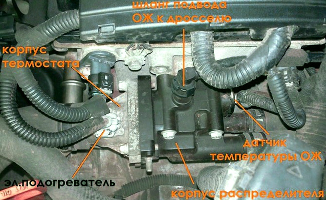

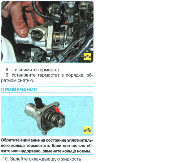

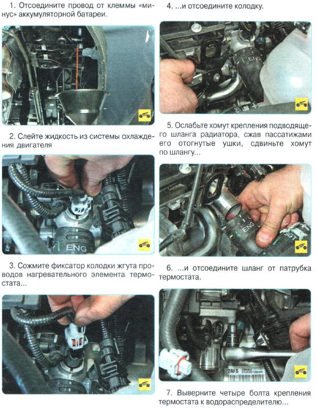

Снятие и монтаж термостата позволит быстро возобновить нормальную работу двигателя Шевроле Авео T300. Этот процесс довольно долгий и наверняка покажется сложным рядовому автомобилисту. На деле не все так, как кажется. С заменой справится даже один человек. А чтобы быстро сориентироваться с местом расположения термостата Aveo new под капотом смотрите фото
Достаточно подготовить раздвижные пассатижи и торцовую головку TORX E10, а в остальном можно положиться на инструкцию

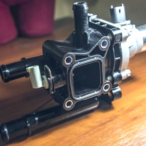

« Ответ #1 : 28 Января 2020, 14:00:14 »
Различие т300 термостата от предыдущих, в том что он в сборе идет , соответственно и цена выплывает не 300-400грн , а 1200-1350грн. Менял на 90тыс 🏃‍♂️
