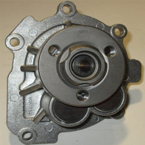

Характерный шум и возникновение протечки – два явных признака появления неисправностей водяного насоса системы охлаждения Chevrolet Aveo T300. Игнорировать их не стоит, ведь внезапный перегрев двигателя станет началом ряда негативных последствий. Хорошо если ими окажется отсутствие возможности продолжать поездку. Намного хуже если неисправность помпы спровоцирует создание аварийной ситуации, угрожающей жизни водителя.
Помпа Шевроле Авео T300
В автосервисе замена водяного насоса обойдется 15-25 у.е. Сама же деталь стоит в среднем – 65 у.е. Ремонтировать помпу нет необходимости. Даже если бы это и было возможно, рабочий ресурс детали был бы настолько низким, что уже через несколько недель активной эксплуатации проблема снова возникла.

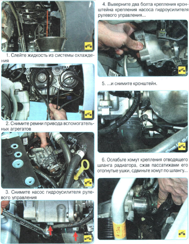

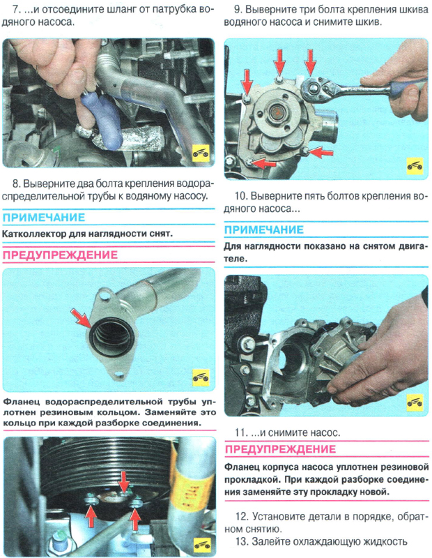

Заменить помпу Авео Т300 помогут следующие инструменты:
ключ (13);
TORX T30, T45, E10;
торцевая головка;
пассатижи (раздвижные клещи).
Процедура снятия и установки насоса имеет свои нюансы. Несмотря на этот факт, справиться с ее алгоритмом может не только обученный и наделенный опытом специалист. Подробная инструкция поспособствует экономии тех самых 15-25 у.е., чтобы воспользоваться средствами на нечто другое. Если внутренний механизм автомобиля у вас не вызывает панического страха, после ознакомления с ней беритесь за работу. Менее чем через час вы приведете Шевроле Авео T300 new в рабочее состояние.
Собственно сама инструкция:
1378-1
1380-2
