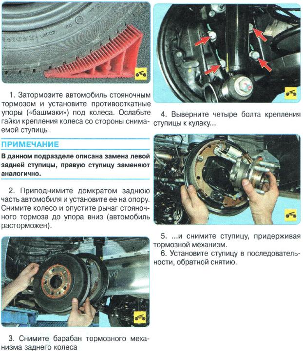

В отличие от передней, ступица задней подвески обладает неразделимой конструкцией. Эта особенность негативно влияет на конечную стоимость ремонта, однако дает новые возможности для хозяина Chevrolet Aveo T300.
Замена задней ступицы доступна без услуг опытных работников автосервиса. Сама деталь в сборке стоит – 70 у.е., а работа механика – 20 у.е. Почему бы не упразднить последние упомянутые затраты? Для этого придется потратить немного личного времени и сил, требуемых, чтобы выполнить последовательность действий, описанных в пошаговой инструкции.
Замена ступицы Chevrolet Aveo T300
Что понадобится?
Ключ (15);
Ключ для гаек колес;
TORX T30.
Сравнительно небольшой набор инструментов. Его вполне хватит, чтобы избавиться от поломки – заменить поврежденную ступицу.
Как обнаружить проблему в ступице?
Первое, что указывает на неправильную работу детали – характерный шум. Его громкость увеличивается при повышении скорости автомобиля. Причиной появления лишнего звука являются вибрации. Их возникновение возможно только в результате неисправности подшипника ступицы.
Как предотвратить поломку?
Чаще всего подшипник ломается после периодических максимальных нагрузок, которые перерастают в постоянные. Они ускоряют изнашивание детали, а затем приводят к вынужденному ремонту. Полностью избежать поломки невозможно. Умеренная езда способствует сохранению рабочего ресурса ступицы.
Пошаговая инструкция будет уместным подспорьем. Она позволяет выполнить замену задней ступицы непрофессионалом:
