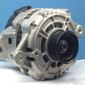

Исправить поломку генератора Chevrolet Aveo T300 помогут два способа – ремонт поврежденной детали или полная замена конструкции. Первый вариант будет интересен для продвинутых владельцев. В случае необходимости ремонта неуверенным автомобилистам стоит обратиться в сервис.
Наем специалистов для полной замены генератора может влететь в копеечку. Но именно на этой процедуре можно хорошенько сэкономить. Достаточно иметь в гараже немного инструментов и выделить время.
Замена генератора Chevrolet Aveo new
Замена генератора Шевроле Авео T300 производится если:
сгорела обмотка генератора;
высокая степень износа щеток;
контактные кольца и щетки неплотно прилегают друг к другу;
поврежден регулятор напряжения;
выпрямительный блок работает со сбоями.
Снять генератор и установить новый выгоднее, если машина с большим пробегом. Процедура замены позволяет защититься от проблем в будущем, восстановив рабочий ресурс Aveo T300 new.

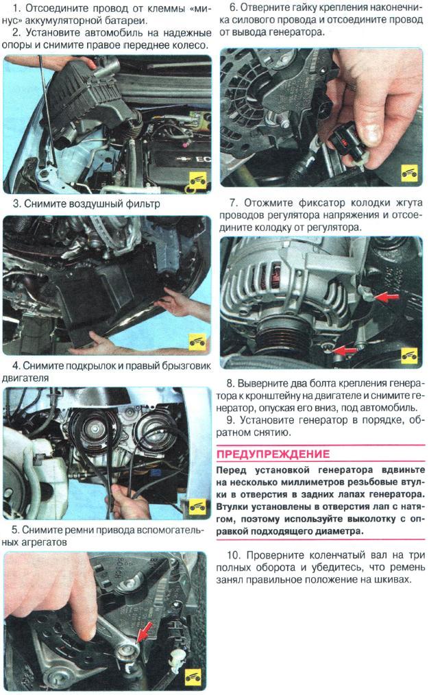

Инструкция, изложенная ниже, позволит справиться с процедурой замены:
1398-1
