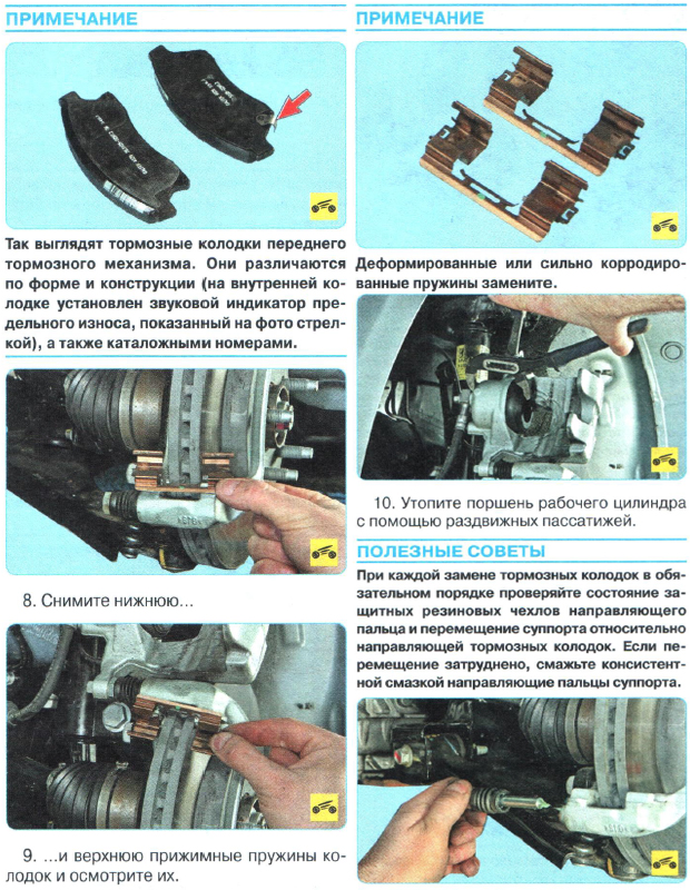

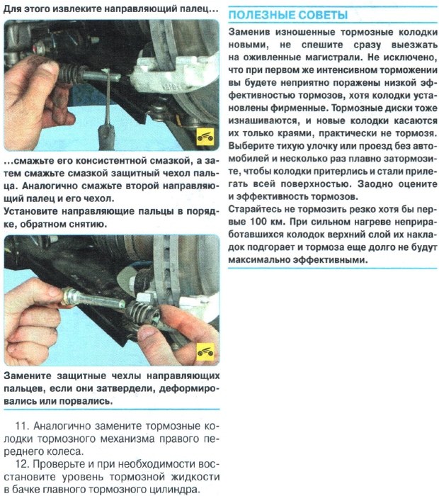

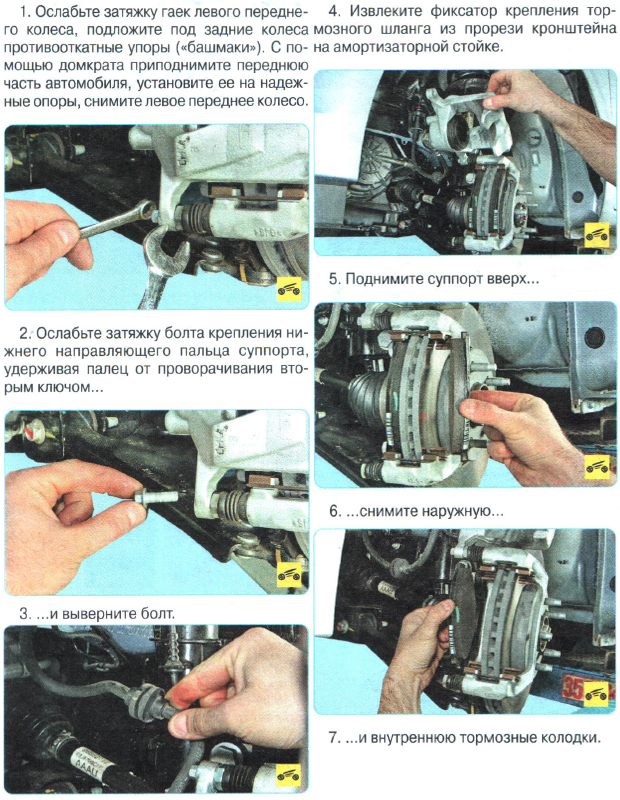

Пошаговая инструкция по замене колодок на Шевроле Авео Т300 позволит ускорить процесс и узнать обо всех нюансах, касающихся передних тормозных механизмов:
1402-1
1404-2
1406-3
