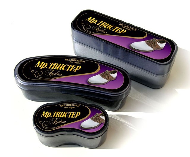

Как и многие, для борьбы с примерзанием дверей использую силиконовый спрей. По бренду сильно не гонялся - купил самый дешевый в Мэтро. Хватает его на 2-3 года так точно.
Для нанесения силикона, чтоб не забрызгать пол-салона, использую мочалочку для обуви. Т.к. сама губка пропитана силиконом, первые пару раз можно спрей и не использовать.
Раз в неделю, брызгаю несколько раз на губку и протираю все уплотнительные резинки.
Отдельно могу пшикнуть на замки и лючок бензобака. ,
Проверено годами :)
Вот и все beer2

Интересный ход  :good:
А можно крем для обуви другой марки использовать ? :D

Я в первый раз пользовался силиконовой смазкой в этом году - брызгал ее по простому прямо на уплотнитель , но описанный способ очень практичный спасибо за совет . :)
