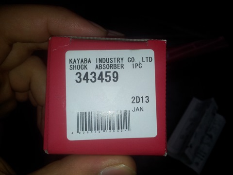

Наконец то нашел KYB выпустила стойки для нас. Пока только газовые, но всяко лучше убитых стоковых.
С гарантией решил не заморачиваться, купил новые стойки самостоятельно и поменяли на станции. Зад стал тихим, более сбитым. Я доволен.
Как только появится kyb на передок — без раздумий буду менять.
p.s. кому интересно — каталожный номер 343459.
Удивительно то — что это задние стойки с Opel Corsa D
По отзывам - фантакстика, пропал шум, задницу не кидает на повортах при большой скорости. Если бы еще на перед поставить такие, счастья было бы еще больше :)

KY 343459   Амортизатор газовий   FIAT GRANDE PUNTO-R   KYB
MN G1037   Амортизатор газовий   FIAT GRANDE PUNTO    MONROE
SH 313 556   Амортизатор газовий   FIAT GRANDE PUNTO    SACHS
