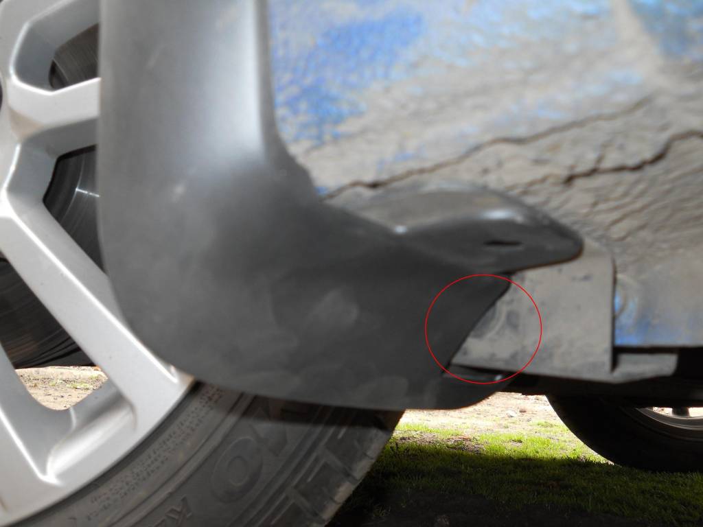

Решил сам установить брызговики. Когда открутил саморезы
119-0
и снял клипсу
121-1
отогнув подкрылок увидел мусор - влажный песок вперемешку с наполовину перегнившими листьями (фотоаппарата рядом не было).
После очистки объем мусора составил две большие жмени с каждой стороны.

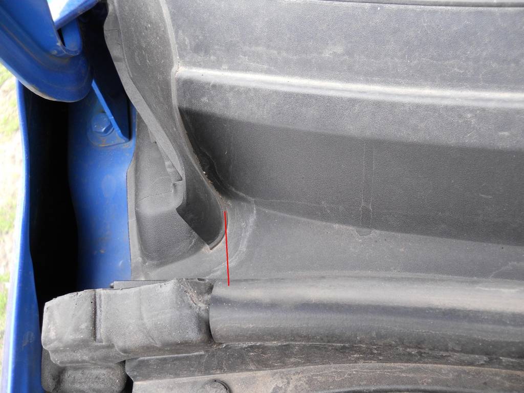

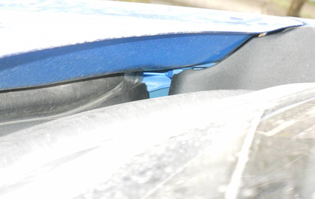

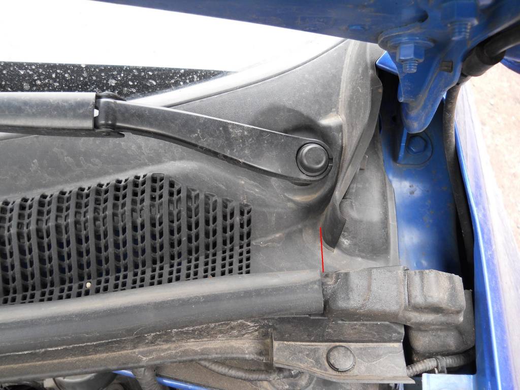

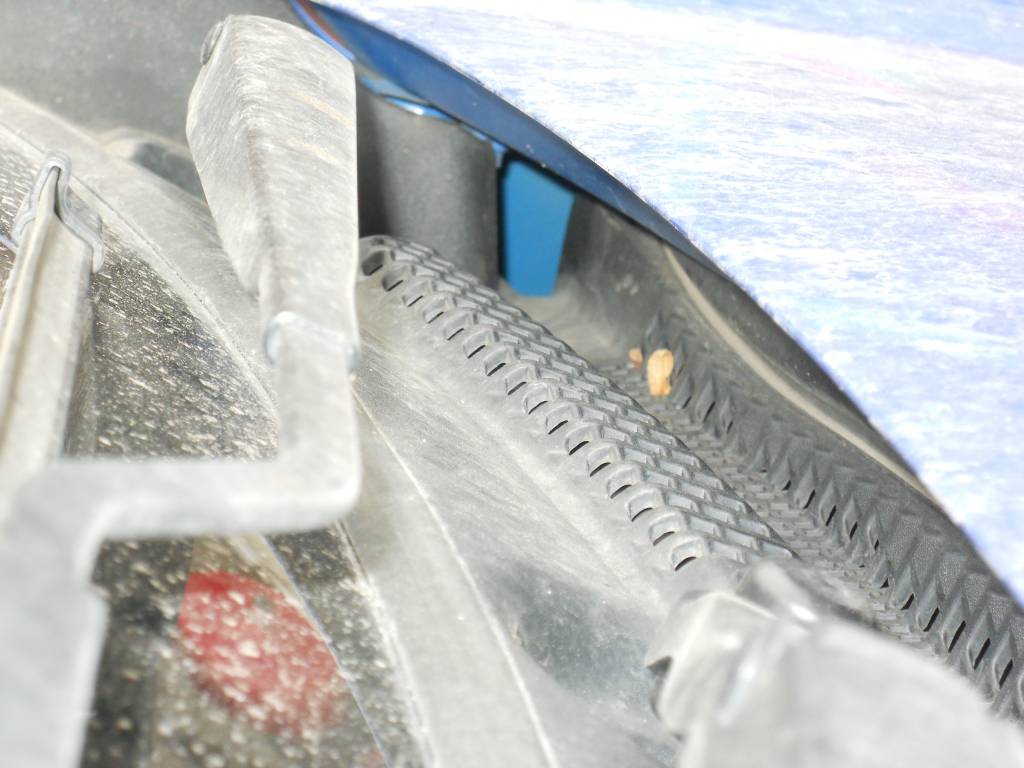

Долго искать не пришлось откуда взялись там листья. Сливные отверстия с кармана под лобовым стеклом и парковка авто рядом с деревьями с которых сыпятся листья.
123-2
125-3
129-4
131-5
Может на эти сливы сетку "прилепить" для того чтобы убрать листья, которые способствуют задержанию песка и влаги с последующим гниением металла (крыльев и бордюр)?

Такое почти у всех машинах, это не порог, а пространство под крылом и туда действительно смывается грязь и листья. Летом возьми , почисть,  помой, просуши, купи в балончике мовиль, его полно в продаже и обработай, будет отлично, то есть будешь спать спокойно. :) ;)
