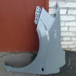

Что же потребуется для установки нового крыла? Обычный ключ и торцовая головка «10». Этого вполне хватит для того, чтобы провести снятие и монтаж детали, следуя определенному алгоритму действий.
Стоимость нового крыла от компании General Motors составит около 170 у.е. Если это слишком дорого для владельца, он всегда может воспользоваться запасным вариантом – покупкой б/у детали. Она гораздо дешевле – примерно 35 у.е. Но к ней нужно отнестись с предельным вниманием. Крыло может быть изготовлено из некачественных материалов, иметь заводские дефекты, несколько раз ремонтироваться после повреждений и т.д. Убедиться в том, что она действительно стоит внимания может помочь знакомый механик или владелец авто, наделенный опытом.

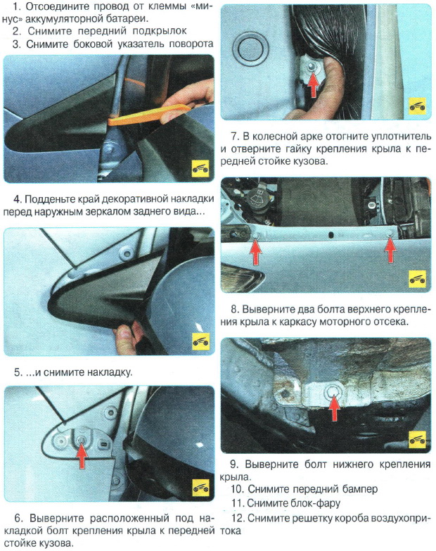

Собрав инструменты и деталь можно переходить к замене, воспользовавшись этой инструкцией:
