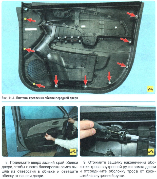

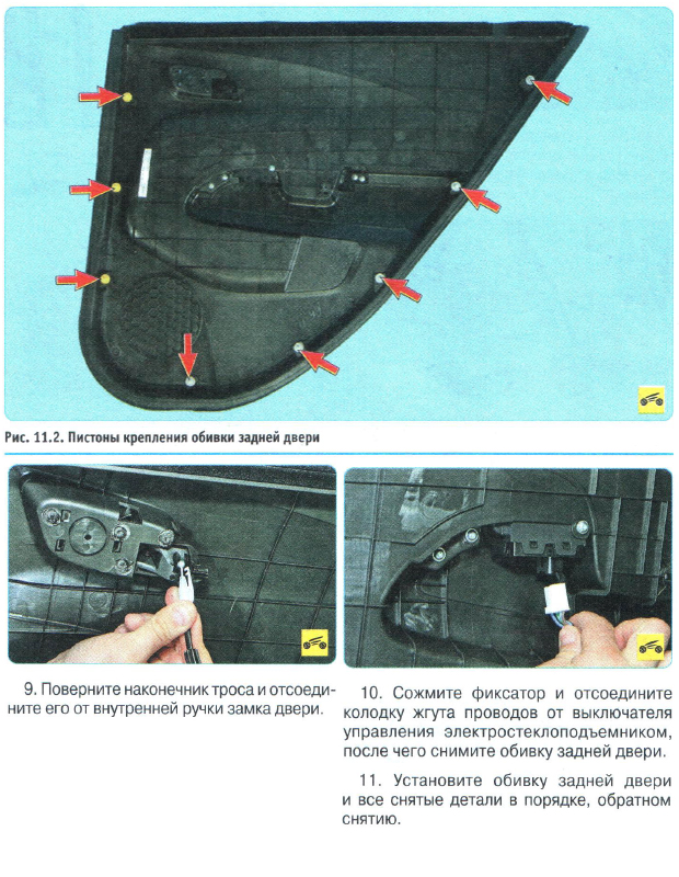

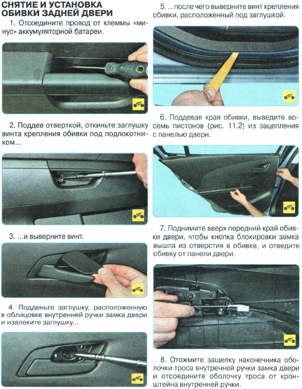

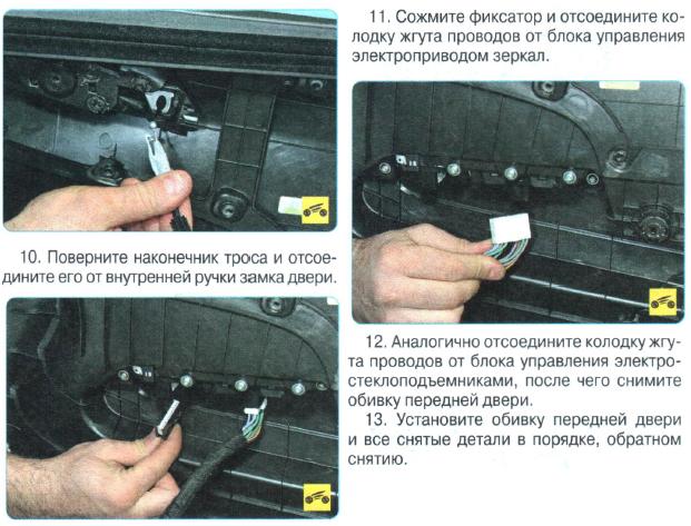

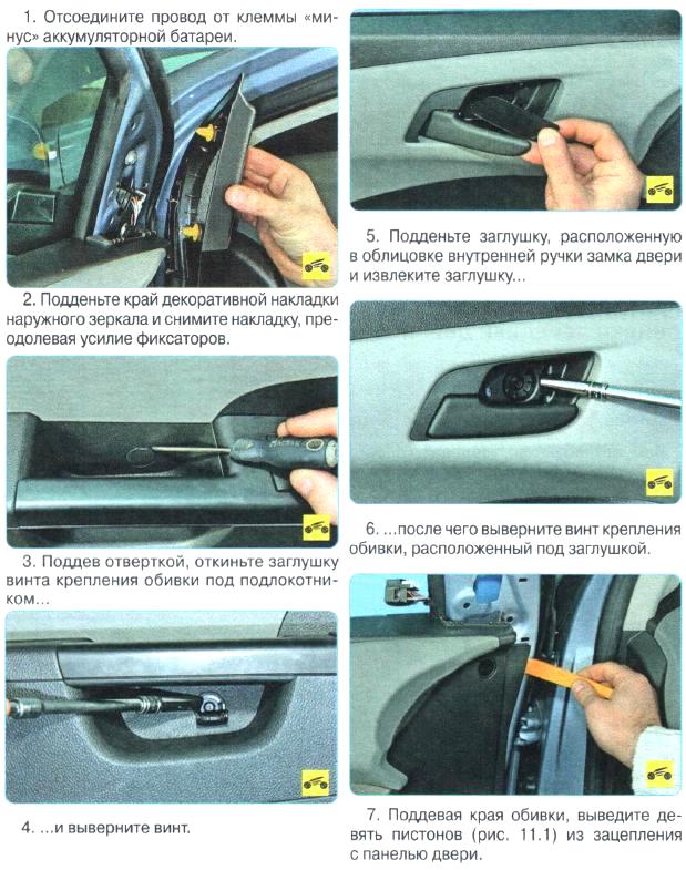

Снятие и установка карты двери Авео Т300
Справиться со снятием обшивки может вполне один человек. Для этого не надо проводить долгую подготовку или покупать ненужный более инструмент. Стоит лишь взять:
отвертку с плоским лезвием;
торцовую головку «7»;
монтажную лопатку из пластика.
Этих инструментов вполне хватит для всех ключевых процедур. Замена займет не меньше 20-и минут, что сравнительно недолго. Ознакомиться с выполнением замены обшивки дверей Chevrolet Aveo T300 вы сможете из следующего информационного материала:
