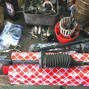

Как правильно подготовиться к замене рулевой тяги? Важным этапом станет подбор новых деталей. Тяги должны идти в комплекте с соответствующими наконечниками. Опытные владельцы рекомендуют менять обе тяги.

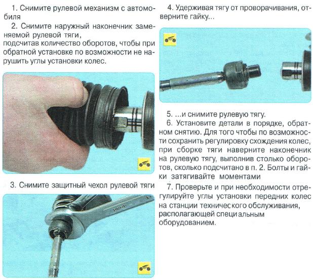

Процесс снятия и монтажа достаточно сложен. Однако с ним может справиться даже один человек при наличии подъемника. На замену уйдет примерно 40 минут. Потраченное время зависит от умения владеть инструментами. В качестве опорного материала выступает инструкция:
1308-1
