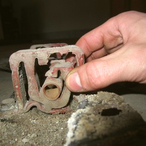

Посторонние шумы в области двигателя и непривычные вибрации кузова могут свидетельствовать о различных неисправностях, включая и проблемы с подушками подвески системы впуска Chevrolet Aveo T300. Едва заметив эти признаки, стоит сразу обратить внимание на эти детали, чтобы избежать трат на консультацию в сервисе, диагностику и другие услуги.
Заменять имеющиеся подушки выхлопной трубы нужно далеко не всегда. Обязательной процедура окажется только в случаях, если они сильно деформированы, чрезмерно изношены или имеют значительные повреждения.

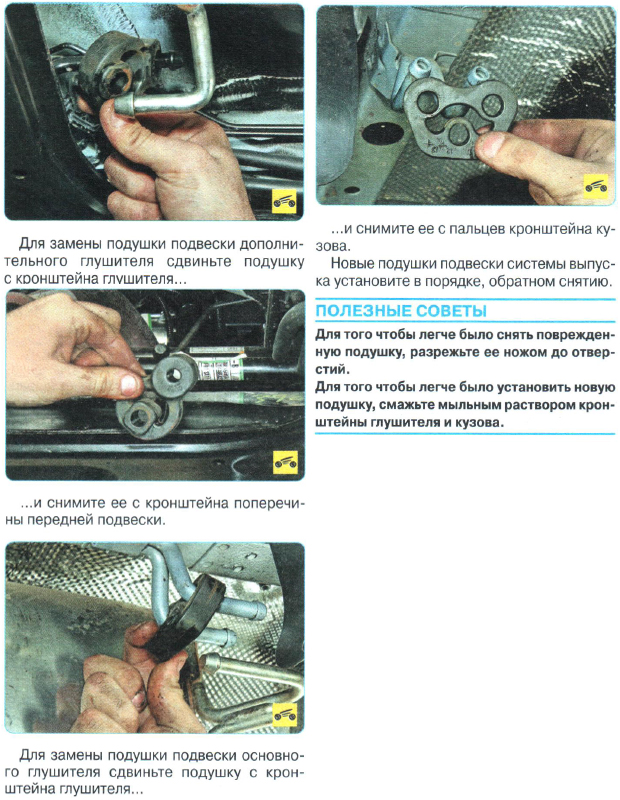

Со снятием и установкой резиновых подвесных подушек на Aveo T300 вполне справится среднестатистический водитель-новичок, причем без посторонней помощи. Для нее не нужно использовать дополнительные инструменты за исключением тех ситуаций, когда вручную снять деталь не представляется возможным. В этом случае можно воспользоваться обычным ножом, чтобы аккуратно разрезать их.
Предполагается, что на всю работу по замене подушек выхлопной системы уйдет не больше одного часа. Выполнять замену стоит на подъемнике без предварительной подготовки.
Для того чтобы упростить этот процесс, имеется инструкция с изображениями деталей Chevrolet Aveo T300 и пошаговым объяснением специалистом:
