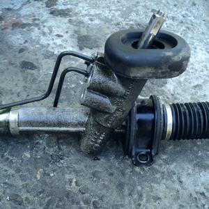

Современная конструкция рулевого механизма Chevrolet Aveo T300 позволяет устранить его поломку, благодаря правильной диагностике и своевременному ремонту отдельных частей. К сожалению, это решает проблему с рулевой рейкой лишь в некоторых случаях, и как следствие возникает острая нужда в полной замене рейки Авео new.
Замена рулевой рейки Chevrolet Aveo T300
Причины поломки рулевой рейки:
выбор неверной скорости для езды по дорогам с характерными неровностями (лежачий полицейский, ямы, трамвайные полосы и т.д.);
отсутствие профилактических мер, применяемых автомобилистом в зимний период;
неправильная эксплуатация;
загрязнение одной из деталей;
износ в тяжелых условиях.
Определить неисправность легко. Характерный стук, ощущаемый при движении по дороге с неравномерной поверхностью, а также внезапным осложнениям в использовании руля («туго» поворачивается) – все это укажет на необходимость осмотра детали.
Замена или ремонт?
Перед поиском и покупкой новой рейки Шевроле Авео Т300 стоит обратиться в сервис для доскональной проверки. Причина этого – сравнительно недорогая стоимость ремонта (от 35 у.е.) и внушительная цена на сам рулевой механизм (200-350 у.е.).
Если неисправность не поддается ремонту, можно сэкономить на самостоятельном снятии, а затем установке рулевой рейки. Стоимость этой процедуры в авторизированном сервисе от 60 у.е.

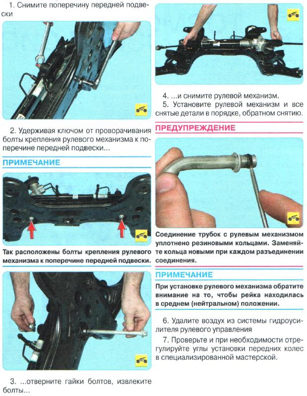

Для того чтобы поменять деталь необходимо подготовить ключ «18» и TORX E18. После чего стоит внимательно ознакомиться с инструкцией:
