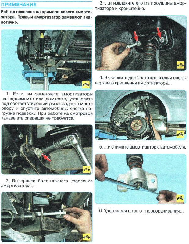

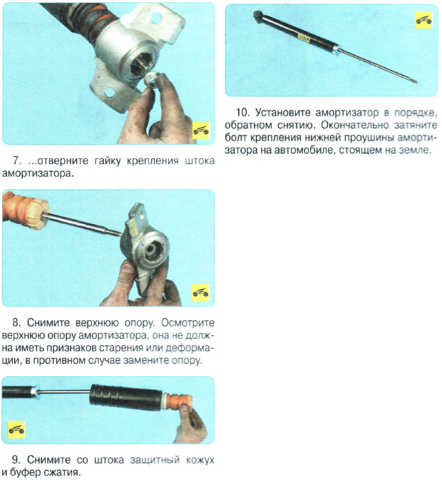

Заядлые автомобилисты утверждают, что в условиях умеренного использования амортизаторы Chevrolet Aveo T300 способны выдержать 70-100 тыс. км пробега. Таков их реальный рабочий ресурс, что означает необходимость замены детали после того, как он исчерпает себя.
Понять поврежден ли задний амортизатор можно по характерному скрипу или изменениям в поведении машины на участках дороги со сложным ландшафтом. Для того чтобы снять его и установить новый потребуется:
Замена амортизатора Chevrolet Aveo T300
час свободного времени;
ключи на «6», «15», «18»;
пошаговая инструкция.
Никаких специальных знаний, кроме информации указанной в вспомогательном документе не нужно. Единственное, что стоит хорошенько запомнить, это следующие советы от опытных механиков:
Менять амортизаторы стоит парами.
Не снимайте две детали одновременно, чтобы не привести к излишнему воздействию на пружины и последующему их «выстреливанию» (возможно при вывешенной задней части Aveo).
Перед подъемом задней части Chevrolet Aveo T300 стоит переключить авто на первую передачу, а затем подставить упоры под колеса, находящиеся спереди.
Если все подготовлено, остается внимательно изучить представленную ниже инструкцию, приведенную для левого амортизатора (правый снимается, а затем устанавливается аналогично):
