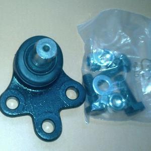

Стоимость детали разнится. Она меняется в зависимости от марки производителя и его репутации среди потребителей. Оригинальную шаровую, созданную General Motors, легко найти в магазинах за 20 у.е. Аналоги намного дешевле (примером может быть ASAM – 10 у.е.).
Поменять деталь довольно просто. Сделать это можно в ближайшем автосервисе. Даже при невысокой стоимости услуги, многие владельцы самостоятельно устанавливают новую шаровую, предварительно устранив неисправность.
