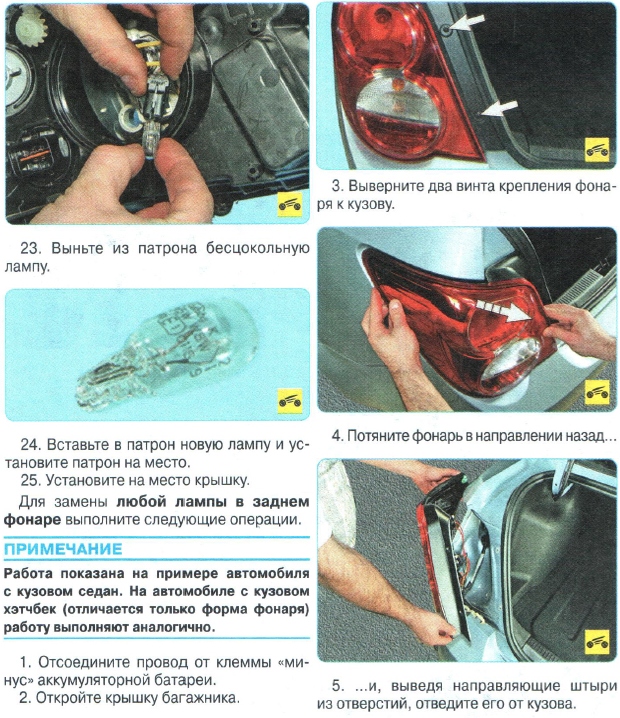

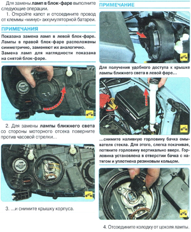

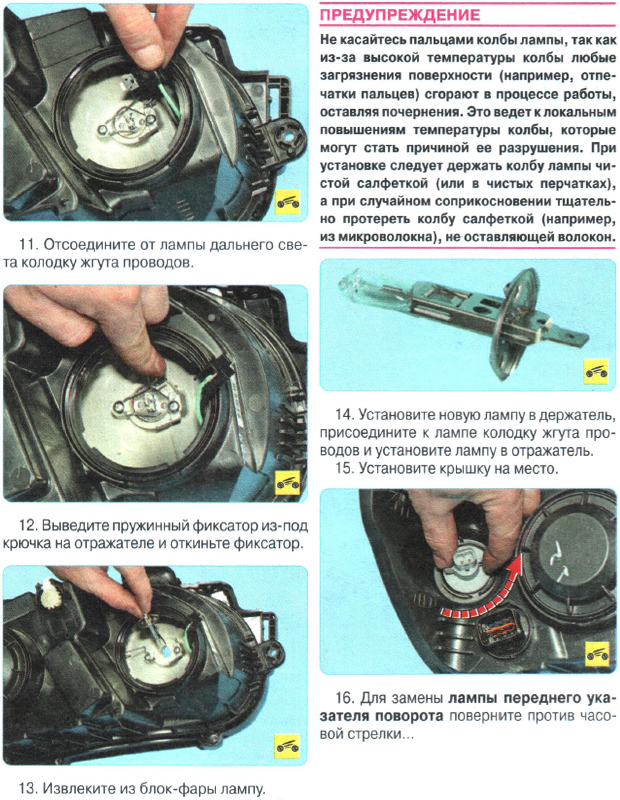

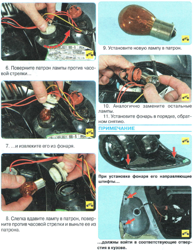

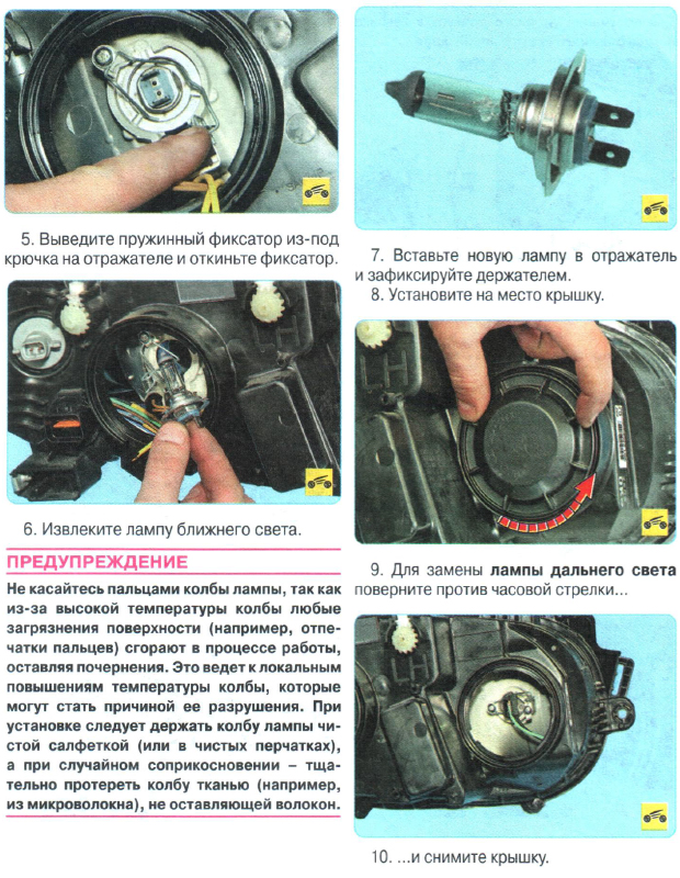

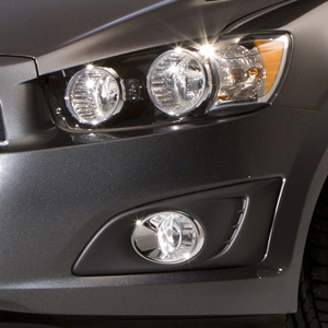

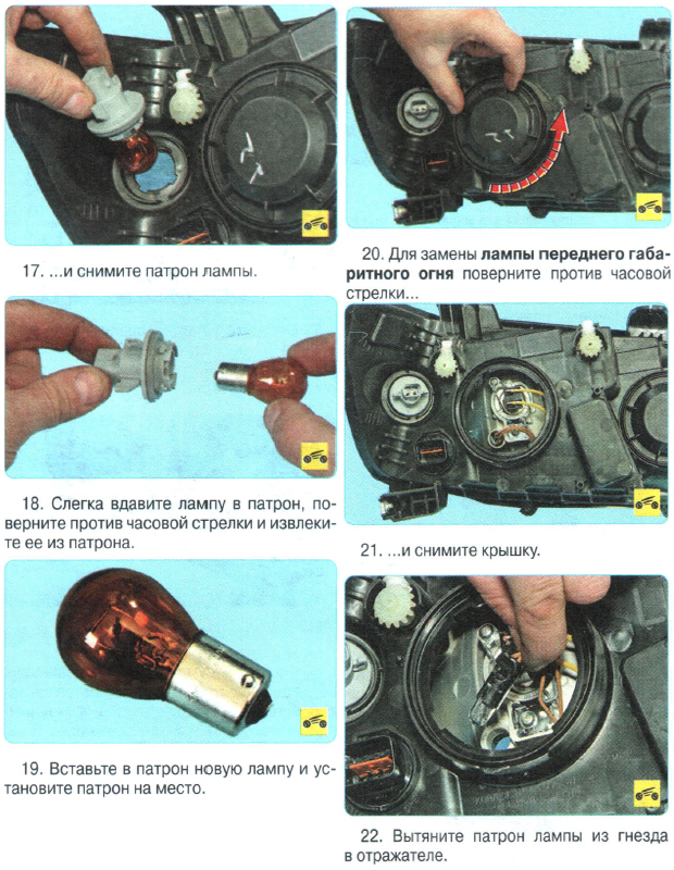

Ключевой особенностью конструкции Chevrolet Aveo T300 являются блок-фары. В отличие от привычных осветительных элементов, они объединяют в себе оба типа передних фар, габаритные огни и, конечно же, указатели поворота. Задняя фара состоит из 3-х секций: вверху стоит лампочка стопа/габарита, а ниже лампа поворота и заднего хода, но чтобы заменить лампочки в заднем фонаре придется снимать фару.
Замена ламп в Chevrolet Aveo T300
Ресурс галогеновых ламп, помещенных в блок-фары, позволяет работать до 2000-4000 ч при температуре спирали около 3000 К. Такие показатели стали доступны благодаря использованию паров галогена (йода и брома). Буферный газ позволяет повысить температуру спирали до нужного значения.
Что же касается задних фонарей, то их конструкция существенно разнится с блок-фарами. Под одной «крышкой» расположены лампы:
стоп-сигнала;
указателей поворота;
габаритных огней;
заднего вида;
противотуманного света.
Заменить их технологически проще. Сделать это сможет любой автомобилист без помощи сервиса и опытных механиков.

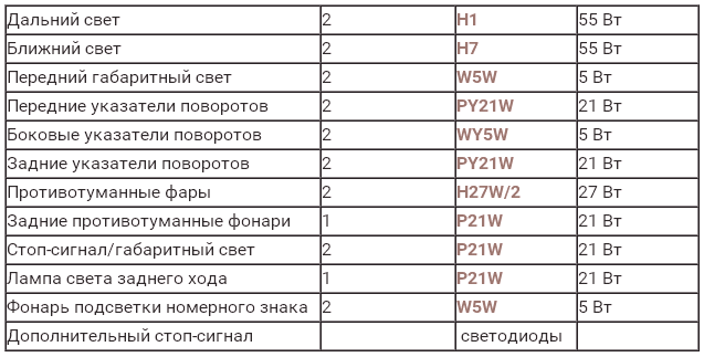

В таблице приведены лампы которые используются в фарах освещения:
1410-1
1412-2
1414-3
1416-4
1418-5
1420-6
1422-7
