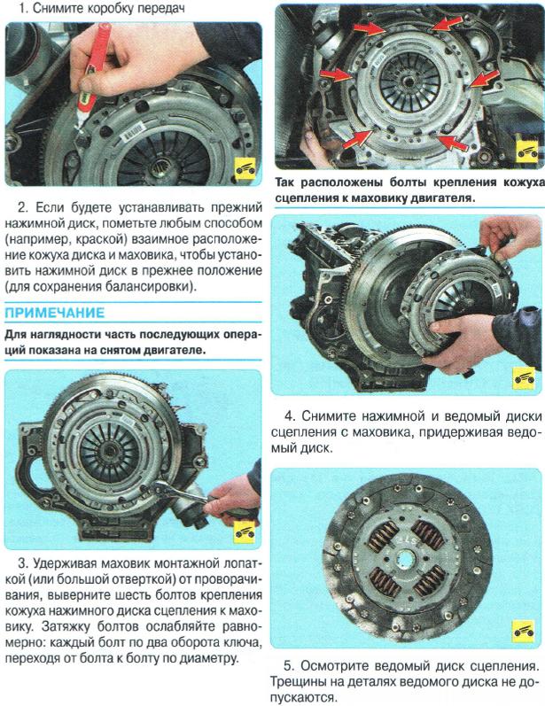

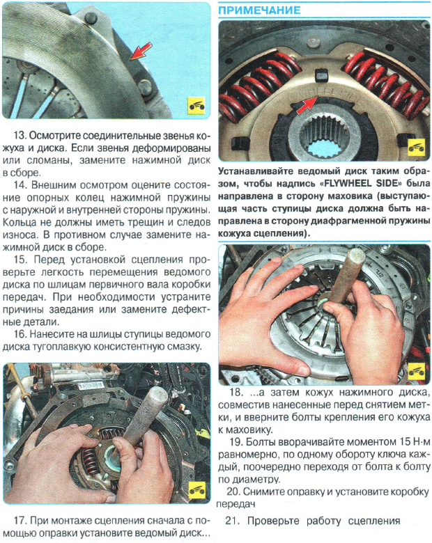

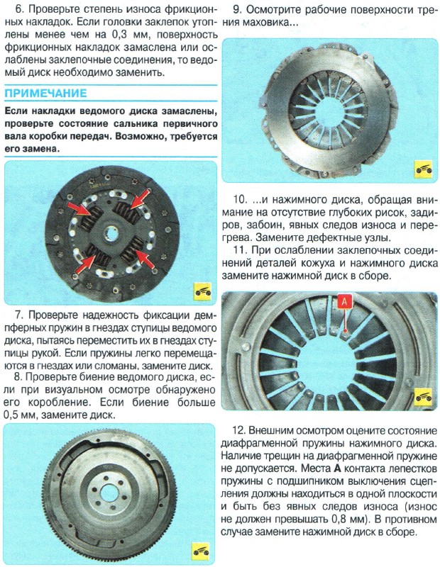

Запасшись несколькими чашечками кофе, можно приступать к делу. Следуйте инструкции, чтобы не нарушить работу сцепления:
1452-1
1454-2
1456-3
