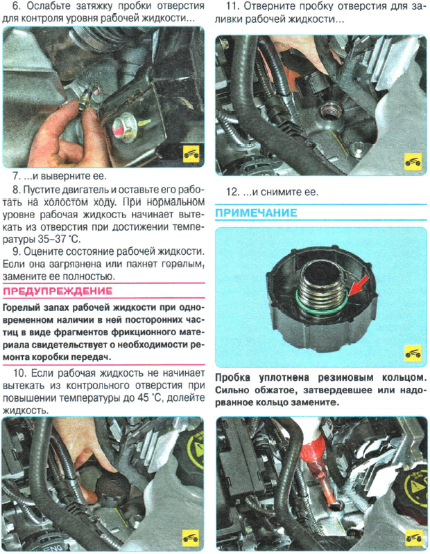

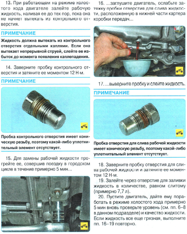

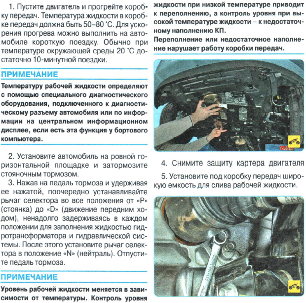

Своевременная диагностика убережет КПП Chevrolet Aveo T300 от критичных поломок и последующего ремонта, который влетит в копеечку. Рекомендуется проверять уровень рабочей жидкости после того, как счетчик автомобиля наберет 30 тыс. км пробега. Полная замена масла, согласно мнению разработчиков, должна проводиться после значения – 150 тыс. км.
В условия крупных городов и сложных типов ландшафта движение на дороге характеризуется высокими нагрузками на коробку передач. Стоит забыть о предложенных регламентах и увеличить частоту проверки рабочей жидкости.
Проверка и замена масла в коробке Chevrolet Aveo New T300
Проверка, доливка и замена масла в КПП Chevrolet Aveo T300
Детальная диагностика доступна благодаря услугам специализированного сервиса. Но при этом всегда остается способ сэкономить и самостоятельно протестировать коробку передач, а затем выполнить доливку или поменять масло.
Что для этого понадобится:
сама рабочая жидкость;
чистая тряпка;
воронка;
диагностическое оборудование (или датчик в бортовом компьютере);
ключ (или торцевая головка на «11»).
О выборе правильной рабочей жидкости для Chevrolet Aveo T300 можно дискутировать довольно долго. Неизменным фактом остаются рекомендации данные заводом-изготовителем. Оптимальный вариант – полусинтетическое масло DexronVI. Оно позволяет избежать опасных неисправностей и скорого выхода из строя АКП.
Как только все необходимое окажется под рукой, включая несколько часов свободного времени, можно приступать к делу, воспользовавшись следующей инструкцией:
1460-1
1462-2
1464-3
