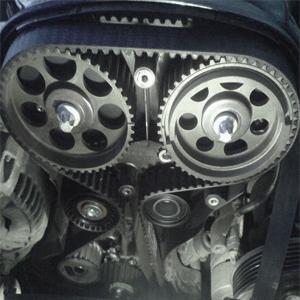

Избежать обрыва ремня Chevrolet Aveo с бензиновым двигателем R4 16V Ecotec A16 XER поможет своевременная замена. Такая неприятность грозит серьезным дорогостоящим ремонтом для этой модели автомобиля, что стоит учитывать каждому владельцу.
Когда нужна замена ремня ГРМ Шевроле Авео Т300?
Как поменять ремень ГРМ Авето Т300
Согласно рекомендациям производителя заняться этим вопросом стоит лишь через 150 тыс. км. На деле хозяева Сhevrolet Aveo new Т300 стараются не дожидаться критичных значений. Они проводят профилактический осмотр, чтобы выявить возможные проблемы.

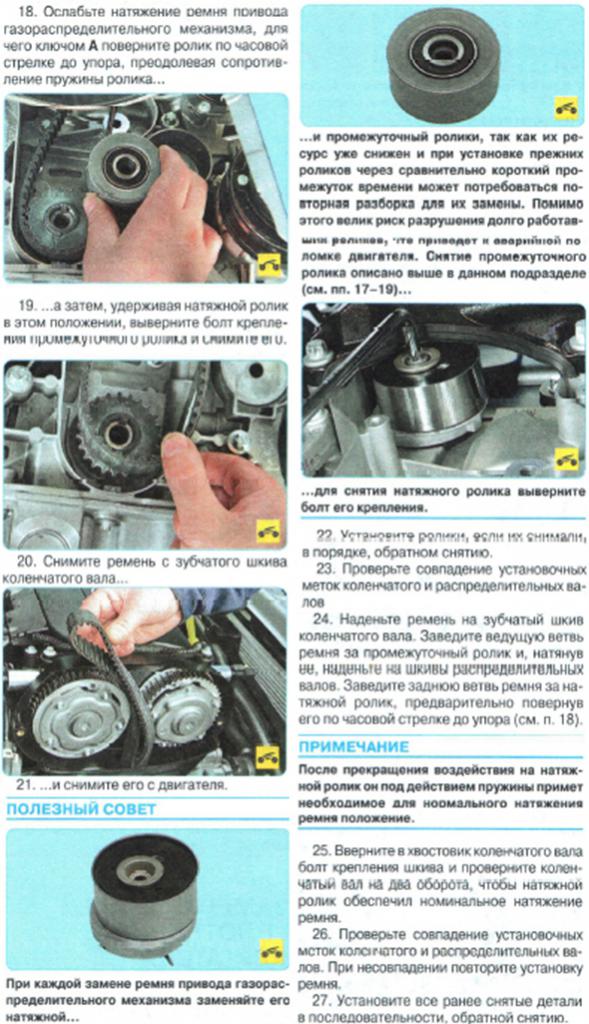

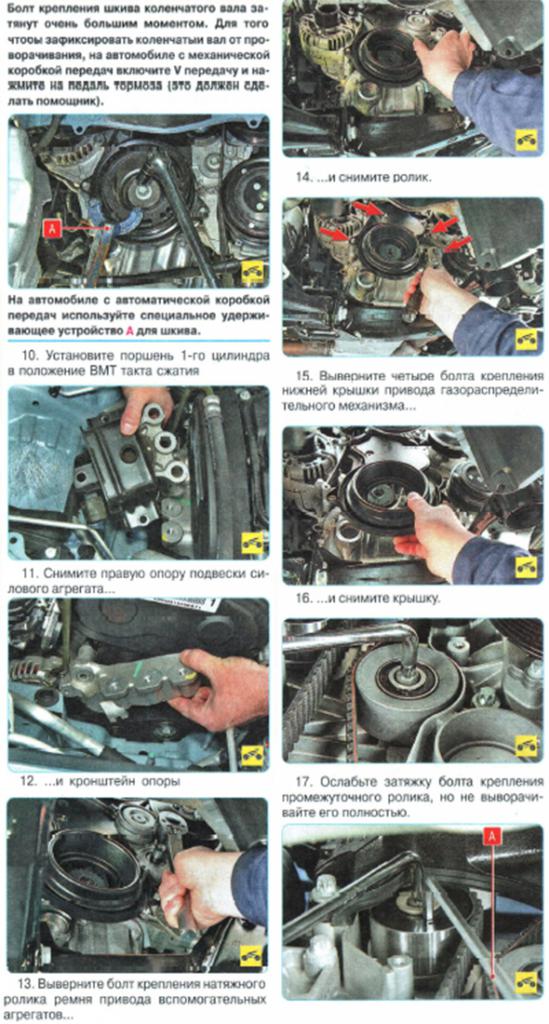

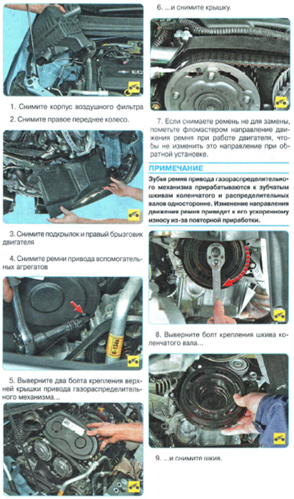

Что нужно делать далее? Для этого имеется подробная инструкция по замене ремня с иллюстрациями:
