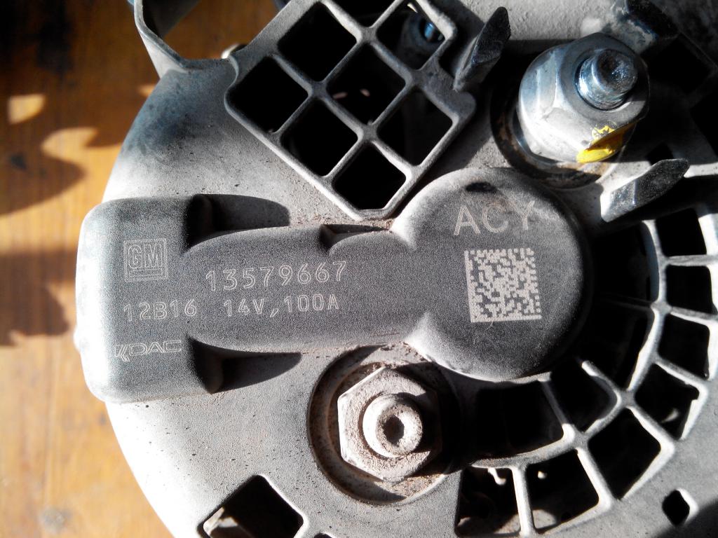

3,5 года умер аккумулятор :( .
Замерял напряжение зарядки при установленном «трупппе» показала 15,2В. Поменял  два, неновых но рабочих, аккумулятора (взял у друзей) результат:  15-15,2В.
Первая мысль умерло реле регулятора напряжения. Снимаю генератор (каталожный номер 13579667),
1501-0

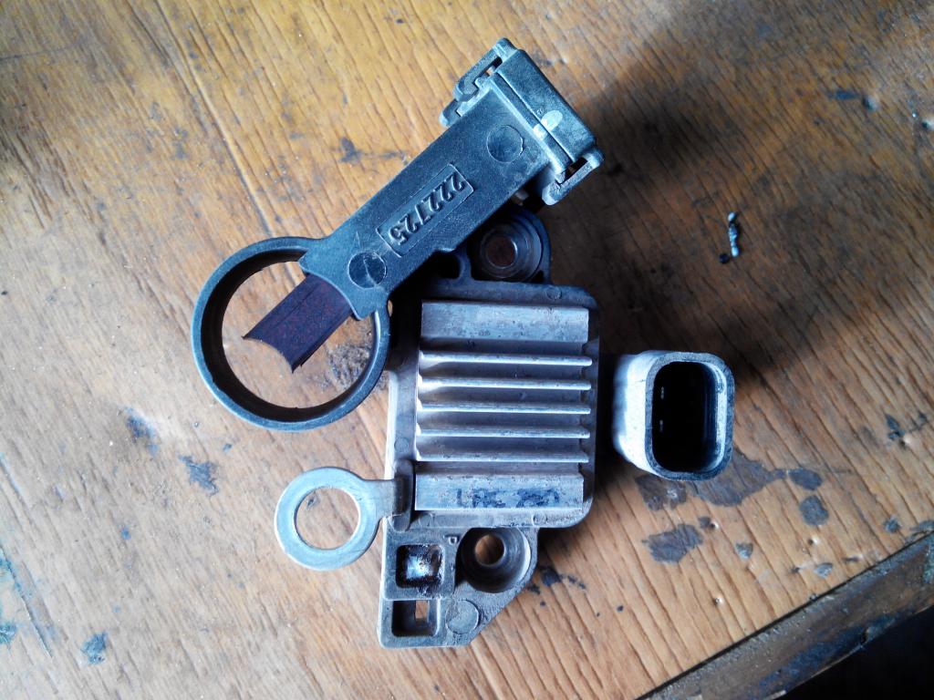

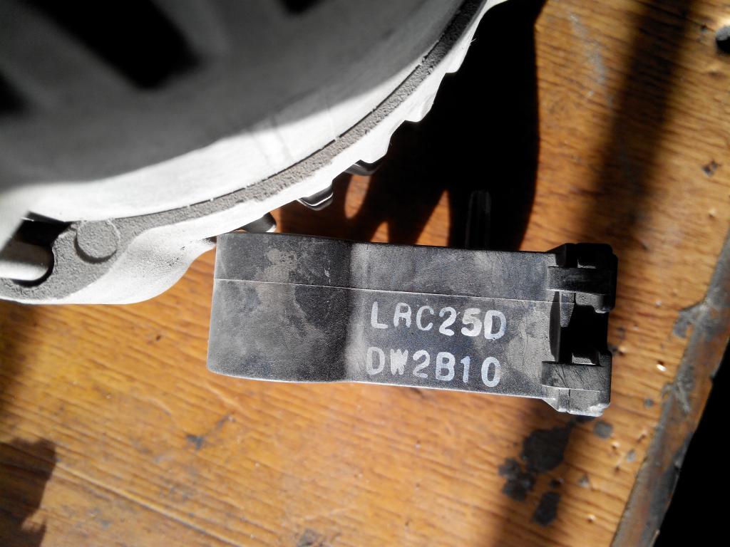

вытаскиваю реле регулятор,
1503-1
1505-2
