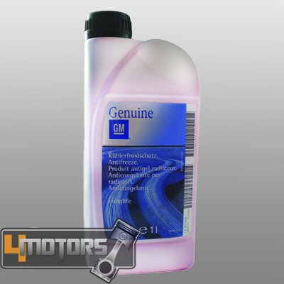

Сегодня заметил что уровень антифриза опустился ниже средней линии бачка и задумался о пополнении.
Нашел вот такой написано что оригинальный GM, правда концентрат:
http://4motors.com.ua/p289-originalniy_antifriz_gm_opel_chevrolet_daewoo_krasniy_ohlazhdayushchaya_zhidkost_kontsentrat_g12_1l
А чем его интересно разбавлять - дистилированной водой ?

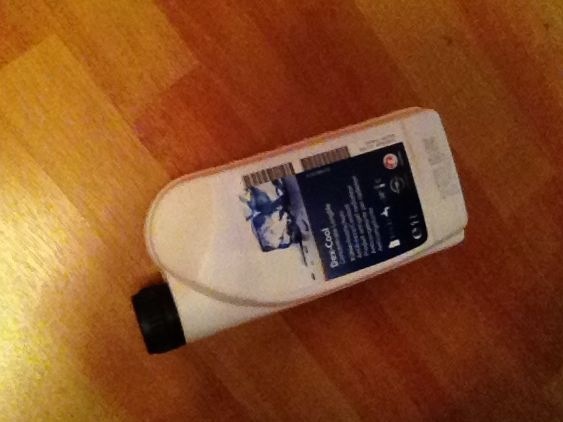

Заказал вот и уже получил :
http://www.oil-m.in.ua/Технические_жидкости/antifriz-gm-longlife-koncentrat-krasnyy-1l
Обошлось в 90 гривен с учетом стоимости пересылки.
Правда вместо Geniune GM прислали какой-то Dex-Cool :D тоже правда GM и тоже красный. Надо будет разбираться подходит ли.
В принципе похож на тот что гениюне только надпись GM Geniune отсутствует, все остально вроде бы по тексту - совпадает.
