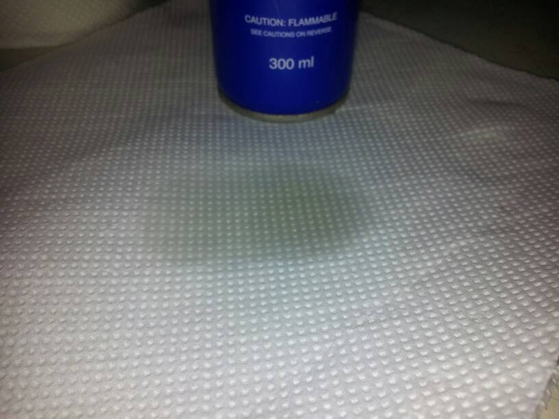

для совсем скептиков: берем белую толстую бумажную салфетку - брызгаем вд40 - смотрим - оставляем на пару часов - опять смотрим - делаем выводы  :declare:

А что должны увидеть? Пошел брызгать :) Но останется до утра, а не на пару часов.
Re: WD-40. Что это и с чем его едят
« Ответ #9 : 11 Января 2013, 23:19:30 »
что смазки не будет! испарится всё  :o
« Ответ #10 : 11 Января 2013, 23:22:27 »
Ну смотри... Если мне дырку прожрет, завтра после встречи едешь ремонт делать :)
