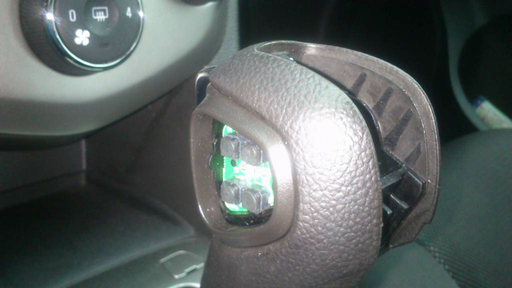

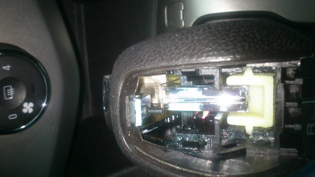

По порядку. Снял декоративную крышку поддев ее вверх что правда сломал одно крепление (но держится все равно).
681-0
683-1
697-2

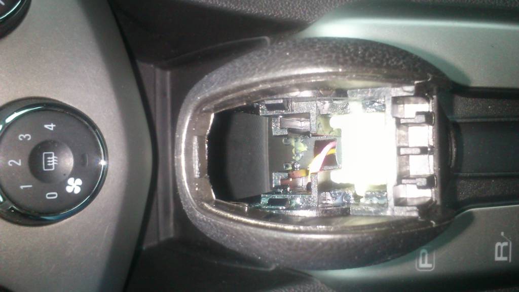

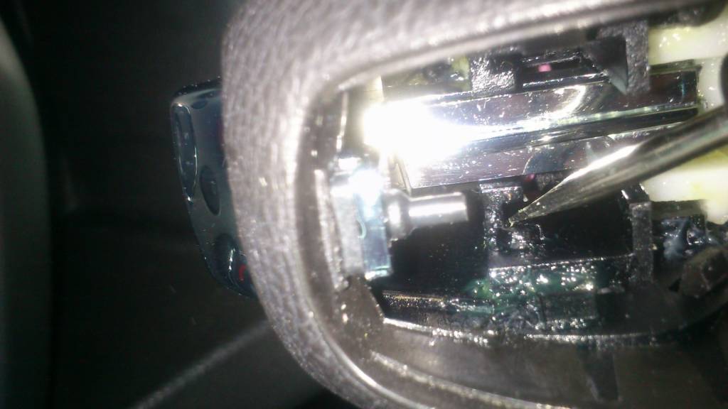

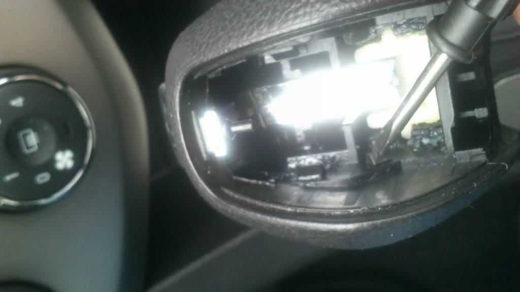

Изнутри вытолкнул два круглые, с разрезом в середине, фиксатора ( они держат кнопку +/-).
685-3
687-4

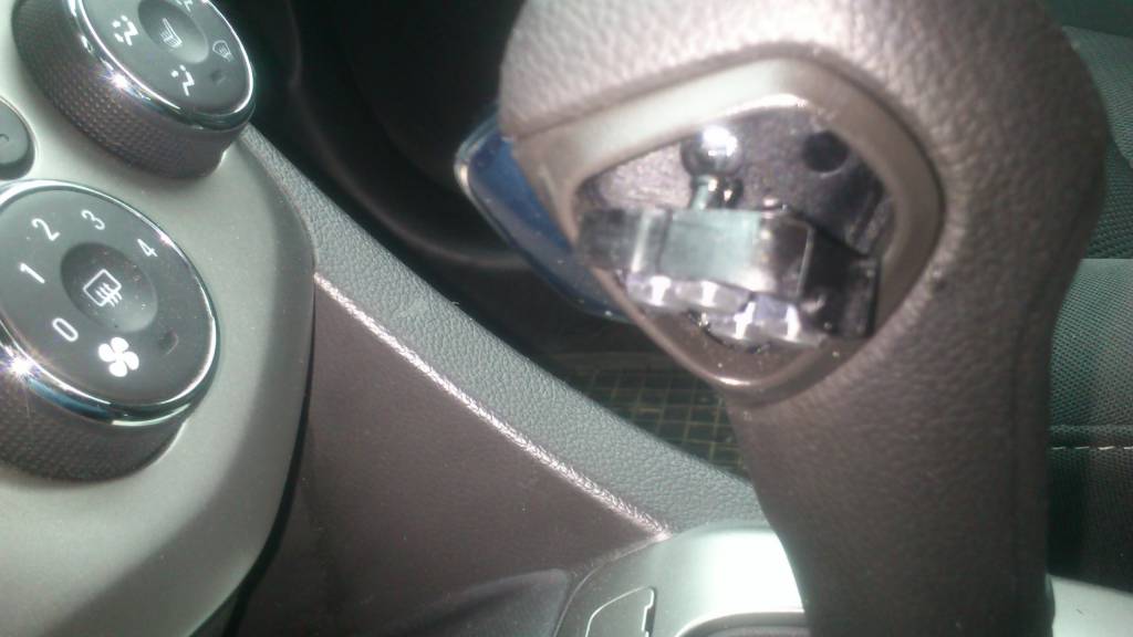

Из-за проводов кнопка выйдет мало. Отщелкиваем саму клавишу от основания. Основание вставляем обратно в ручку.

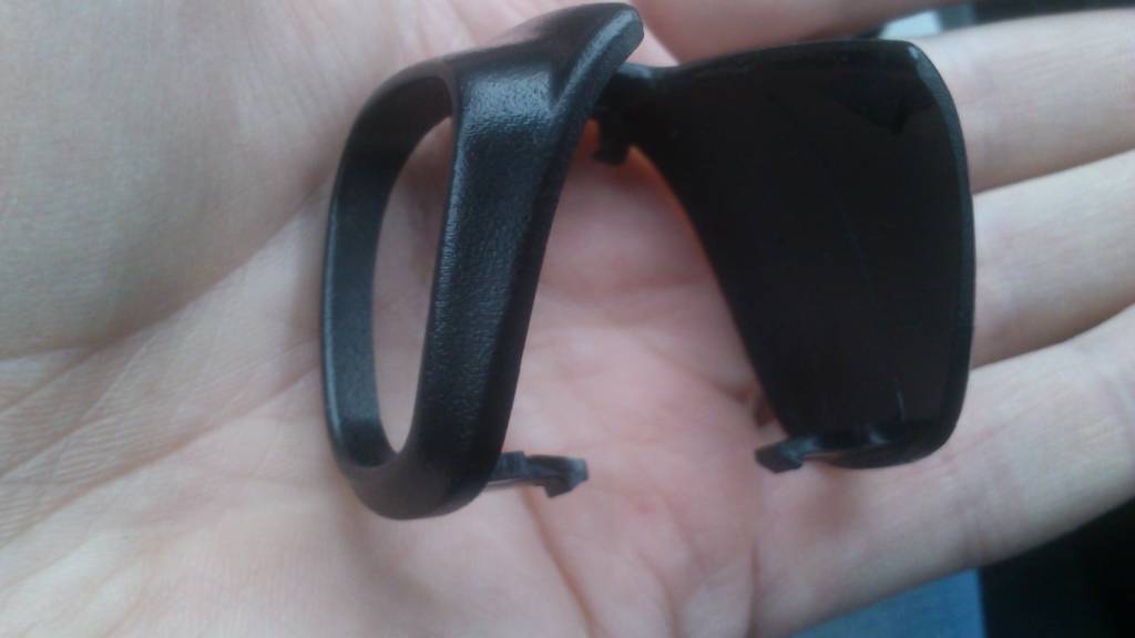

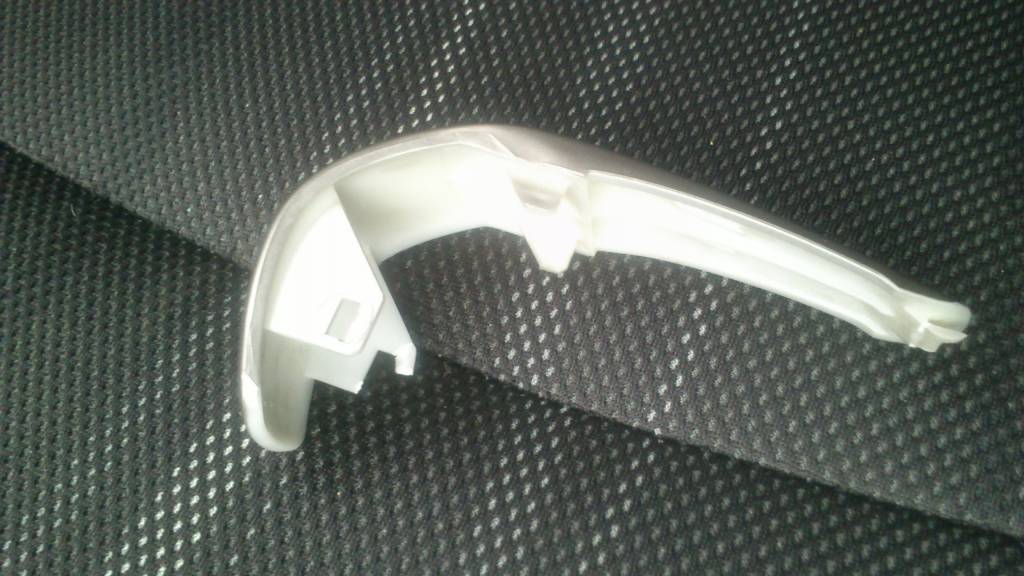

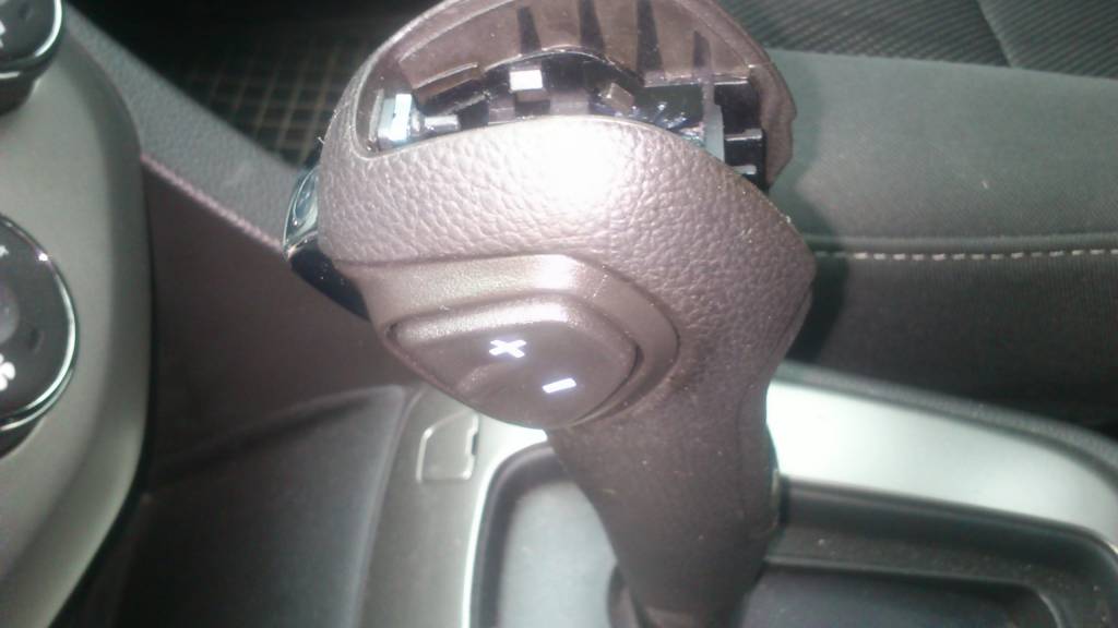

Теперь снимаем декоративную крышку которая прикрывает бока и перед ручки. Для этого также изнутри выталкиваем две, с двух сторон по одной, пластиковые защелки и понемногу снимаем вперед крышку (там еще есть впереди защелки которые должны отщелкнуться)
691-7
693-8

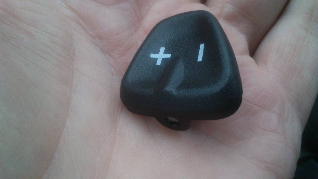

Далее вытолкнул ось на которой держится основание главной кнопки. Потом вытащил сломаную кнопку для ремонта.
695-9
Кнопку склеил эпоксидным клеем. Все получилось довольно хорошо. Кнопка работает теперь как новая.
