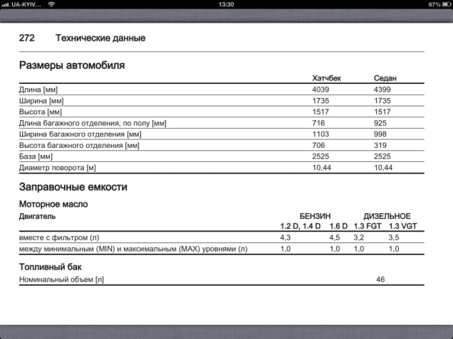

 :-[ странно... я в чьем-то отчете читал, что объем 3.7, а по книжке получается 4.5
Сколько масло нужно лить в двигатель Авео Нью Т300?
« Ответ #3 : 05 Ноября 2012, 18:39:28 »
Да , в руководстве по ремонту тоже указано 4,5.

4 литра - маловато что то! Точно помню, при мне залили 4л, потом еще 500гр из новой канистры, после 2-х мин прогрева двигателя и 15мин. простоя было решено залить еще 100гр. На следующее утро щуп показывал на 3-5 мм выше мах. В общем склоняюсь к тому, что в наш двигатель (при хорошо слитом старом масле) требуется в акурат ровно 4.5л масла.

3.5 минимум .    середина 4 . максимум  4.5  литры . ! мне залили  примерно 4.6   сегодня проверил уровень выше    максимума .   думаю лить в след раз   4 литра как раз середина щупа .

сегодня перелил остатки масла из 5лит канистры в мерную .  осталось 600 гр.  так что залили 4.4 литра и это выше уровня  .   так 4 будет в самый раз

На прошлой неделе 01.02.2013 прошел ТО № 0 (пробег 3050 км)Залил 4.5 литра масла.
