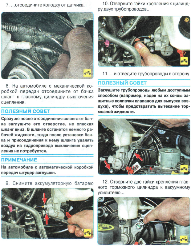

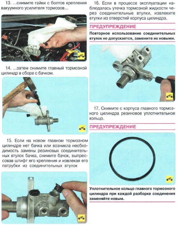

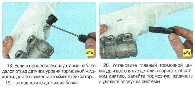

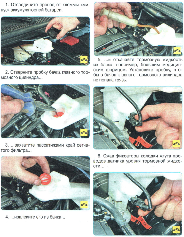

Перед тем, как приступать к замене обязательным является ознакомление со следующей инструкцией:
1292-1
1294-2
1296-3
1298-4
